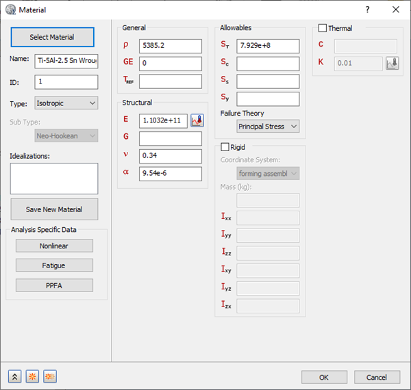

從材料資源庫載入鋼以建立新材料。
  1. 「模型」樹中,以右鍵按一下「材料」,然後選擇「新建」
  2. 在對話方塊中,按一下「選取材料」「材料資料庫」對話方塊將填入可用的資源庫。按一下「載入資料庫」
  3. 瀏覽至 C:\Program Files\Autodesk\Inventor Nastran 2024\In-CAD\Materials,然後開啟 ADSK_materials.nasmat 檔案。
  4. 材料樹中會填入可用材料。在「Titanium Alloys」品類下,選取「Ti-5Al-2.5 Sn Wrough Cast」。忽略有關「失效理論」的任何警告。
  5. 按一下 「新建」按鈕。「Titanium Alloy」就會加入「模型」樹中的「材料」
  6. 按一下「選取材料」,重新開啟材料資源庫檔案,按一下「Sheet Alloys」品類,然後選取「Sheet Cb+Ti」

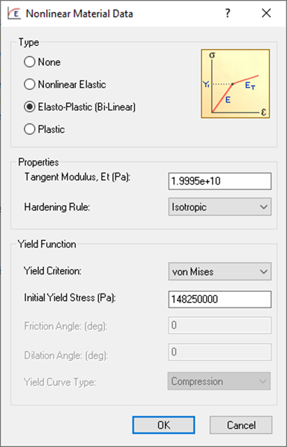

  7. 按一下「非線性」按鈕。
  8. 選取「彈塑性 (雙線性)」單選鈕。
  9. 接受所有預設值,然後按一下「確定」按鈕以建立材料。

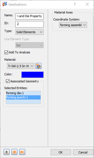

  2. 「模型」樹中,以右鍵按一下「物理屬性」,然後選擇「新建」
  3. 「名稱」變更為 Punch and Die Property
  4. 「類型」下拉式清單中選取「實體元素」
  5. 勾選「關聯的幾何圖形」,然後在圖面視窗中選取兩個彎曲零件:forming dieforming punch
  6. 確保從「材料」下拉式清單中選取「Ti-5Al-2.5 Sn Wrought Cast」
  7. 按一下 「新建」按鈕。

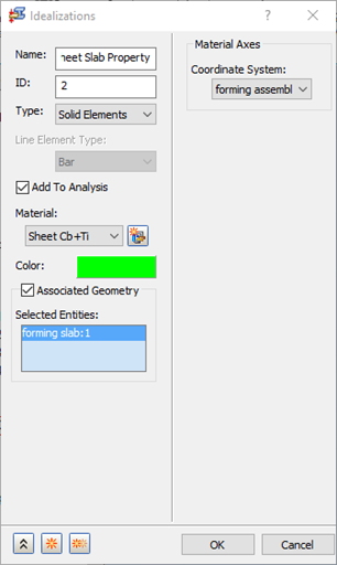

  8. 將第二個性質命名為 Sheet Slab Property
  9. 「類型」下拉式清單中選取「實體元素」
  10. 勾選「關聯的幾何圖形」,然後在圖面視窗中選取「forming slab」
  11. 確保從「材料」下拉式清單中選取「Sheet Cb+Ti」
  12. 按一下「確定」以建立物理性質。

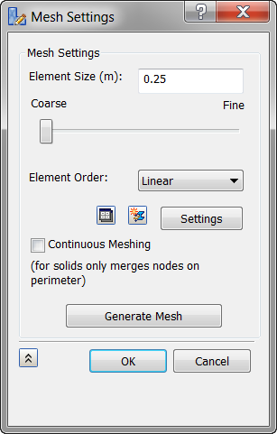

  1. 「網格模型」上按一下右鍵,然後選取「編輯」
  2. 「元素大小」輸入 0.25 (m)。
  3. 「元素順序」變更為「線性」
  4. 不勾選「連續建立網格」,因為網格是實體網格。
  5. 按一下「確定」以建立幾何圖形的網格。
