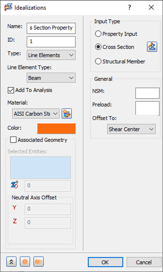

在接下來的幾個步驟中,會使用斷面定義物理性質,這可讓您提供樑和柱的標註。
在
「模型」
樹中,以右鍵按一下
「物理屬性」
,然後選擇
「新建」
從
「類型」
下拉式功能表中選取
「線元素」
將性質更名為
Beam Cross Section Property
從
「線元素類型」
下拉式功能表中選取
「樑」
選取
「加入至分析」
,並確保
「材料」
設定為
「AISI Carbon Steel 304」
在
「輸入類型」
群組方塊中選取

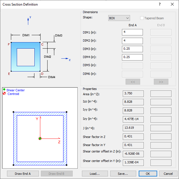

「斷面」
,然後按一下
「定義」
按鈕。
選取
「箱子」
為造型,並定義標註,如下圖所示。按一下
「繪製端點 A」
按鈕以檢視性質。
按一下
「確定」
確保未勾選
「關聯的幾何圖形」
對於模型中的每一個草圖線段,這會使用斷面性質建立網格。
按一下
「確定」
以建立物理屬性。

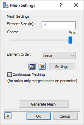

在
「網格模型」
上按一下右鍵,然後選擇
「編輯」
對
「元素大小」
輸入
4
,並將
「元素順序」
變更為
「線性」
按一下
「產生網格」
以建立幾何圖形的網格,然後按一下
「確定」
