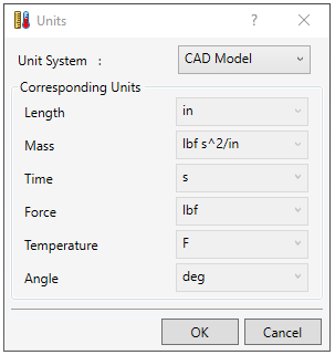

  5. 移至「工具」 > 「文件設定」 > 「單位」。將單位設定為「英吋」和「磅」。它們會變為預設單位。
  6. 或者,在樹狀目錄中按兩下「單位」,選取單位設定為英吋和磅的「單位系統」
  7. 按一下「確定」
