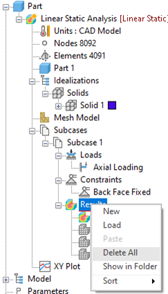

- 以右鍵按一下「結果」,然後選取「全部刪除」,以刪除上一次執行的結果。
- 以右鍵按一下「線性靜力分析」
「新建」
「子案例」,然後按一下「確定」。
新的子案例就會加入至樹狀目錄中。

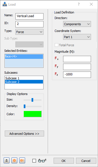

- 在新的子案例下,以右鍵按一下「負載」,然後選取「新建」。
- 將「名稱」變更為 Vertical Load。選取用於上一個負載的孔,並確保已在「子案例」清單中選取「子案例 2」。在「負載定義」下的「Fz」欄位中輸入 -1000,然後按一下「確定」。
- 第二個子案例將使用新負載與上一個固定約束。

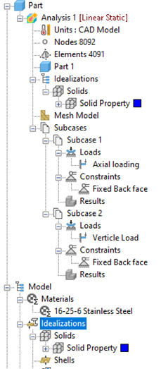

- 在「子案例 2」上按一下右鍵,然後選擇「編輯」。
- 在「子案例」表單的「負載」中選取「垂直負載」,並在「約束」中選取「固定背面」,然後按一下「確定」。
- 新的子案例會如下圖所示進行規劃。

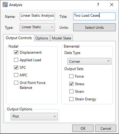

- 在「線性靜力分析」上按一下右鍵,然後選擇「編輯」。對「標題」輸入 Two Load Cases。
- 按一下「確定」。
