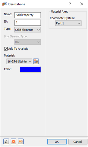

  13. 「物理屬性」對話方塊中,對「名稱」輸入 Solid Property,在「類型」下選取「實體元素」,並確保「材料」設定為「16-25-6 Stainless Steel」
  14. 然後按一下「確定」「實體性質」就會加入「物理屬性」清單中。

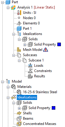

    樹狀檢視的外觀現在應該如下所示。
