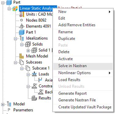

  1. 在樹狀目錄中,以右鍵按一下「線性靜態分析」,然後選取「以 Nastran 求解」
  2. 此選項會執行模型,並以預設名稱 Bath Fitting.NAS 儲存分析檔案。請注意,這是您用來儲存零件的名稱。
  3. Autodesk Nastran 會求解模型,並在 Autodesk Nastran In-CAD 內的「Autodesk Nastran 輸出」視窗中顯示進度。

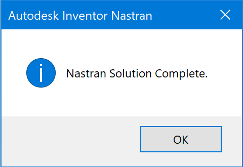

  4. 求解完成時會彈出一則訊息,如下所示。按一下「確定」

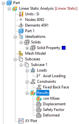

    在解出模型之後,結果會自動載入 Autodesk Nastran In-CAD。求解完成後,Inventor Nastran 會將四個不同輪廓出圖放在「子案例 1」下的「結果」節點中。這些出圖在樹狀檢視底部的「出圖樣板」下有預設的輪廓樣板設定。每個樣板都可拖放至某個子案例以建立新的輪廓出圖。您可以在樣板上按一下滑鼠右鍵以編輯設定。
    載入結果後,樹狀檢視看起來如下圖所示:

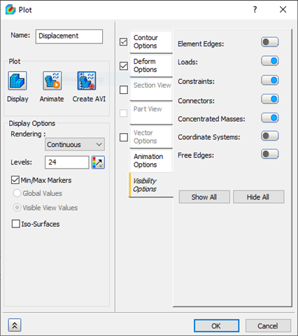

  5. 「子案例 1」下按兩下「位移」出圖。這將顯示變形的幾何圖形上總位移的輪廓。
  6. 現在,以右鍵按一下「位移」,然後選取「編輯」。選取「可見性選項」頁籤,然後將「元素邊緣」按鈕設定為「關閉」。按一下「確定」
