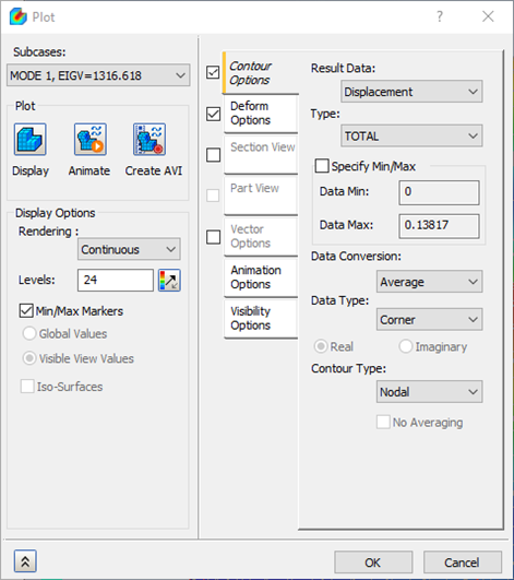

按兩下
「結果」
,然後從
「子案例」
清單中選取
「模式 1」
在
「結果」
下拉式清單中,選取
「位移」
,然後在
「類型」
下拉式清單中,選取
「總計」
勾選
「變形選項」
,然後在
「出圖」
下,按一下
「顯示」

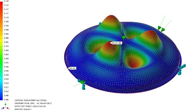

。出圖應該看起來如下所示。
第一個和最低特徵值約為 1316,此為主要目標。
乘以套用的負載 -1 Psi 時,即可取得最低臨界挫曲負載 ~1316 Psi。
