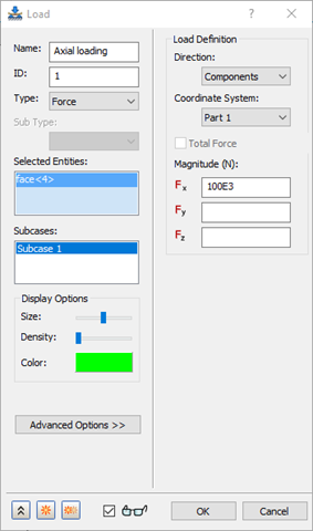

  5. 「子案例 1」下的「負載」上按一下右鍵,然後選擇「新建」。在此子案例中,負載這個 100 KN 力是托架的第一個螺栓孔在正 X 方向所受到的力。
  6. 「名稱」欄位中輸入 Axial Loading
  7. 選取與背面距離最遠的第一個螺栓孔的內部表面,然後對「Fx」輸入 100E3
    註: 在「負載」對話方塊的「顯示選項」區段中,您可以調整負載符號在零件顯示中顯示的大小、數目和顏色。
  8. 請確保已選取「子案例」清單下的「子案例 1」
  9. 然後按一下「確定」
    您也可以拖放樹狀檢視中的不同圖元。例如,Axial Loading 負載和 Fixed Back Face 約束可以放在「子案例 1」名稱的上方。模型外觀應如下所示。

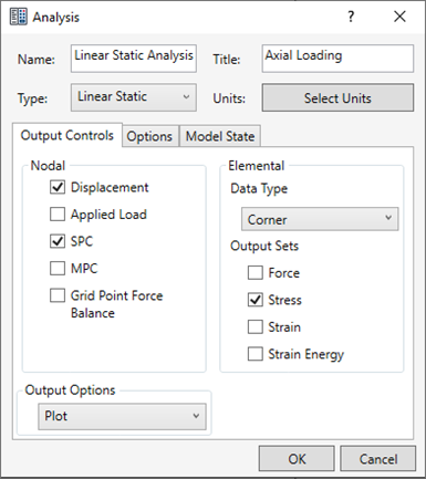

  10. 在樹狀檢視中,以右鍵按一下「分析 1」,然後選取「編輯」
  11. 「名稱」輸入 Linear Static Analysis,對「標題」輸入 Axial Loading,然後對分析「類型」選取「線性靜態」
  12. 確保已勾選「節點輸出控制」下的「位移」,並勾選「元素輸出集」下的「應力」,然後按一下「確定」
    稍後在此自學課程中,另一個具有垂直負載的子案例將加入至模型。此時儲存模型。
