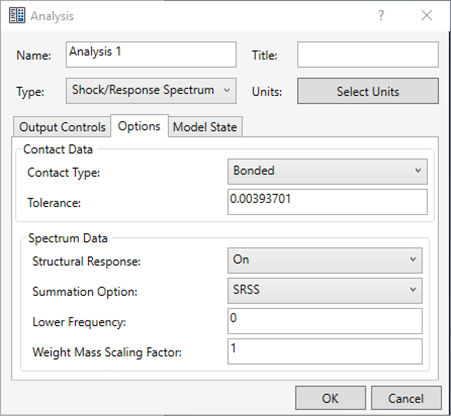

請注意,
「選項」
頁籤有一個
「頻譜資料」
區段,當中有一些此分析類型專屬的選項。如下所示設定這些選項:
