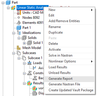

  1. 在樹狀檢視中,以右鍵按一下「線性靜態分析」分析名稱,然後選取「產生報告」

  7. 在樹狀檢視中,再次以右鍵按一下「線性靜態分析」,然後選取「產生報告」

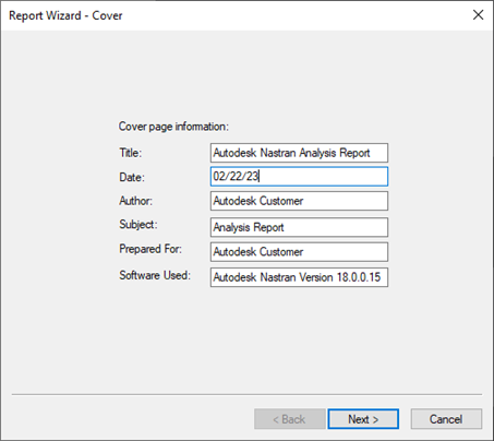

  8. 「報告精靈 - 封面」視窗即會開啟。編輯以下資訊:
    • 標題:線性靜態分析報告
    • 作者:您的姓名
    • 「下一步 >」

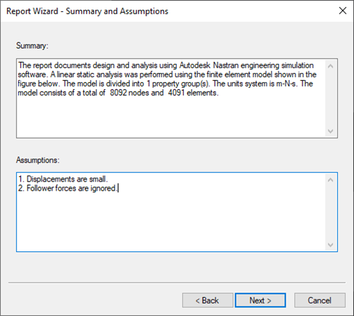

  9. 「報告精靈 - 摘要和假設」對話方塊即會出現。在「假設」視窗下,加入3.可忽略重力效果」。按「下一步 >」

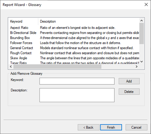

  10. 按一下「報告精靈」快顯對話方塊上的「下一步 >」,直到「報告精靈 - 辭彙」對話方塊出現,然後按一下「完成」以產生報告。
