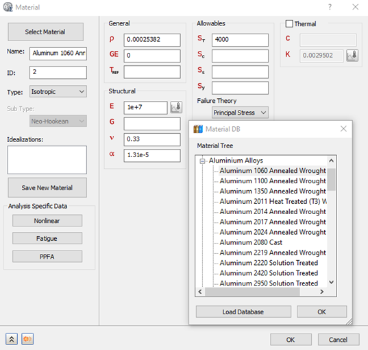

從材料資源庫中載入鋁合金來建立新材料。
  1. 「模型」樹中,以右鍵按一下「材料」,然後選擇「新建」
  2. 在對話方塊中,按一下「選取材料」
  3. 「材料資料庫」對話方塊將填入可用的資源庫。按一下「載入資料庫」
  4. 材料樹中會填入可用材料。在「鋁合金」品類下,選取「鋁 1060 退火鍛造」
  5. 按一下「確定」關閉「材料資料庫」,然後按一下「確定」關閉「材料」對話方塊。

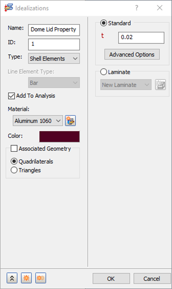

  6. 在「模型」樹中,以右鍵按一下「物理屬性」,然後選擇「新建」
  7. 「類型」下拉式功能表中選取「薄殼元素」
  8. 將名稱變更為 Dome Lid Property
  9. 確保已勾選「加入至分析」,且「材料」已設定為「Aluminum 1060 Annealed Wrought」
  10. 「t」(厚度) 欄位中輸入 0.02,並確保在「關聯的幾何圖形」下選取「四邊形」
  11. 按一下「確定」以建立性質。
在此情況下,不需要關聯的幾何圖形。未定義關聯的幾何圖形時,所有薄殼元素隨後將具有此定義的性質。當整個模型有數個薄殼性質 (即多個薄殼厚度) 時,即會使用此項。
若有一個貼附的質量,您不想要實際塑型,但想要包括在計算中,則非結構質量可以加入至每一個元素。

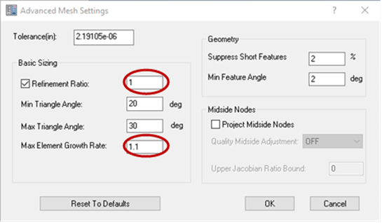

定義網格
  1. 「網格模型」上按一下右鍵,然後選擇「編輯」
  2. 「元素大小」欄位中輸入 0.03
  3. 按一下「設定」按鈕。
  4. 「細化率」變更為 1.0
  5. 「最大元素成長率」輸入變更為 1.1
  6. 「進階網格設定」對話方塊中按一下「確定」

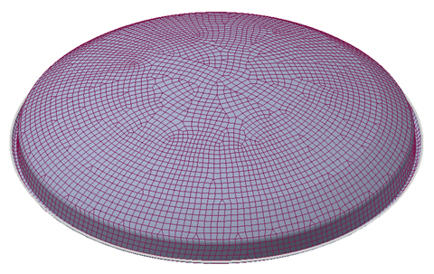

  7. 「網格設定」對話方塊中再按一下「確定」。已建立網格的模型外觀應如下所示。
「進階設定」可讓您取得更均勻的網格密度,而不需要額外細分和元素成長。
