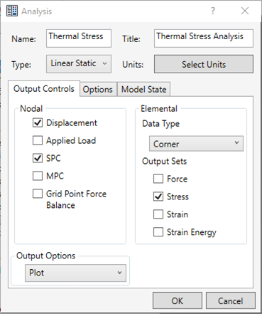

  3. 以右鍵按一下「歧管分析 - 複本」,然後選擇「編輯」
  4. 「名稱」輸入 Thermal Stress,對「標題」輸入 Thermal Stress Analysis。從下拉式功能表中將分析「類型」變更為「線性靜態」
  5. 按一下「確定」

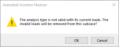

  6. 所有熱負載將從分析中移除,因為它們與線性靜態分析不相關。但是必須手動移除「初始溫度」
  7. 在以下訊息視窗中按一下「確定」

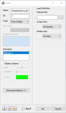

  1. 「子案例 2」下的「負載」上按一下右鍵,然後選取「新建」
  2. 「名稱」變更為 Temperature Load
  3. 「類型」變更為「來自輸出」
  4. 「負載定義」區段中,按一下「結果檔案」的瀏覽按鈕。導覽至 FNO 檔案的位置,此檔案是在執行「非線性穩態熱傳遞分析」之後產生的。例如,C:\Users\Public\Public Documents\Autodesk\Inventor Nastran 2024\Tutorial\en-us\Inventor 2024\Thermal Stress Manifold\In-CAD\FEA 資料夾。然後開啟 FNO 檔案。

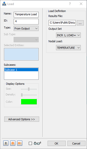

  5. 「負載」對話方塊顯示對「輸出集」選取了「INCR 1, LOAD=1.0」,並對「節點負載」選取了「溫度」,如下所示。
  6. 按一下「確定」以完成來自輸出的溫度負載定義。

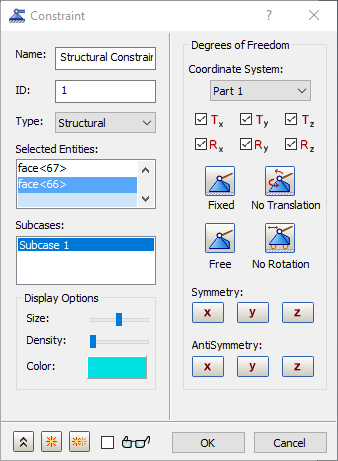

  7. 在樹狀檢視中,以右鍵按一下「約束」,然後選取「新建」
  8. 選取下圖中以藍色亮顯的螺栓孔表面。
  9. 將約束更名為 Structural Constraints
  10. 接受預設設定。確保「子案例 2」已亮顯,然後按一下 「新建」按鈕以定義另一個約束。

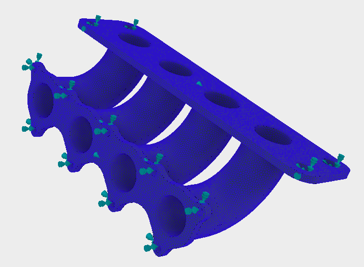

  14. 最終模型應該看起來如下所示。
  15. 定義所有圖元後,最終樹狀檢視應該看起來如下所示。

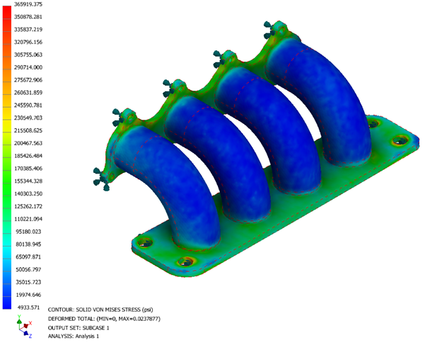

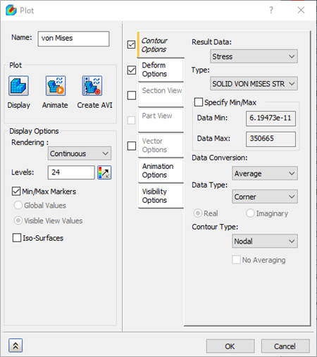

  6. 在樹狀檢視的「結果」下,以右鍵按一下「von Mises」,然後選取「編輯」
  7. 不勾選「顯示選項」下的「最大/最小標識」。在「變形選項」頁籤上,選取「實際」以檢視實際位移。在「輪廓選項」頁籤上,確保「結果資料」設定為「應力」,且「類型」為「SOLID VON MISES STRESS」。在「可見性選項」頁籤上,選取「全部隱藏」
  8. 按一下「顯示」。結果應該看起來如下圖所示。
