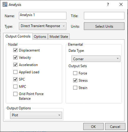

自學課程 A2:定義分析、性質和網格
  1. 在樹狀檢視中,以右鍵按一下「分析 1」,然後選取「編輯」
  2. 「類型」下拉式功能表中選取「直接暫態響應」
  3. 勾選「速度」「加速度」勾選方塊。
  4. 按一下「確定」

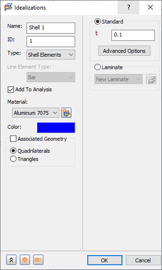

定義元素性質
  1. 「模型」樹的「物理屬性」下,檢查標準品類下是否有任何既有的定義,例如「實體」「薄殼」。下面顯示的「實體 1」是既有的定義範例:
    如果有任何既有的定義,請以右鍵按一下「物理屬性」 > 「全部刪除」。執行此作業可確保您不會有多餘的材料顯示在零件網格中並參與分析。
  2. 「模型」樹中,以右鍵按一下「物理屬性」 > 「新建」
  3. 「類型」下拉式功能表中選取「薄殼元素」
  4. 確保「材料」設定為「Aluminum 7075 Heat Treated (T6) Wrought」
  5. 「t」 (厚度) 欄位中輸入 0.1
  6. 按一下「確定」
