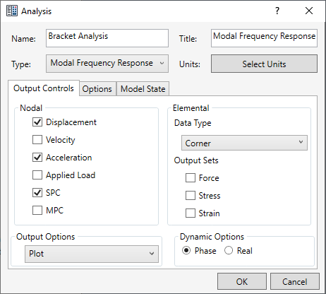

  1. 在樹狀檢視中,以右鍵按一下「分析 1」,然後按一下「編輯」
  2. 「名稱」欄位中輸入 Bracket Analysis,在「標題」欄位中輸入 Modal Frequency Response
  3. 「類型」的下拉式方塊變更為「模態頻率響應」
  4. 確保「輸出控制」如下圖所示設定。應勾選「位移」「加速度」,而不勾選「應力」
  5. 按一下「確定」
動態分析會產生大量輸出,因此,僅應要求所需輸出。使用動態分析 (如頻率響應),結果檔案很容易就超過十億位元組大小。
這些不是分析的重要設定,只是一些措施,用來減少分析的時間,並且只產生自學課程著重的輸出。

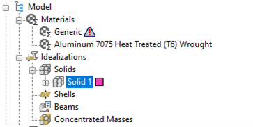

  1. 「模型」樹的「物理屬性」下,檢查標準品類下是否有任何既有的定義,例如「實體」「薄殼」。下面顯示的「實體 1」是既有的定義範例:
    如果有任何既有的定義,請以右鍵按一下「物理屬性」 > 「全部刪除」。執行此作業可確保您不會有多餘的材料顯示在零件網格中並參與分析。

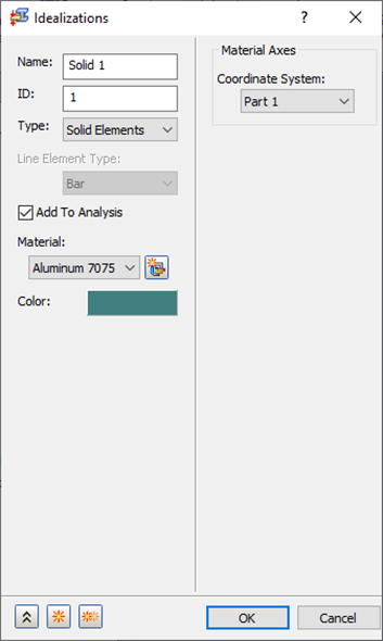

  2. 「模型」樹中,以右鍵按一下「物理屬性」 > 「新建」
  3. 「類型」下拉式功能表中選取「實體元素」
  4. 確保「材料」設定為「Aluminum 7075 Heat Treated (T6) Wrought」
  5. 按一下「確定」

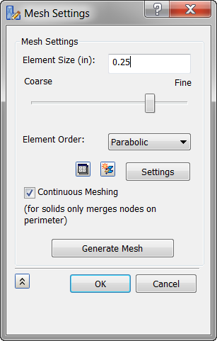

  1. 「網格模型」上按一下右鍵,然後選取「編輯」
  2. 「元素大小」變更為 0.25
  3. 確保「元素順序」設定為「拋物線」
    這些設定將產生「不良」網格進行生產執行。此網格做為範例,示範「模態頻率響應」。網格通常會比較詳細。
  4. 按一下「確定」
