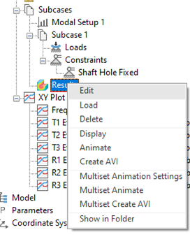

  1. 在樹狀目錄中,以右鍵按一下「結果」,然後選取「編輯」

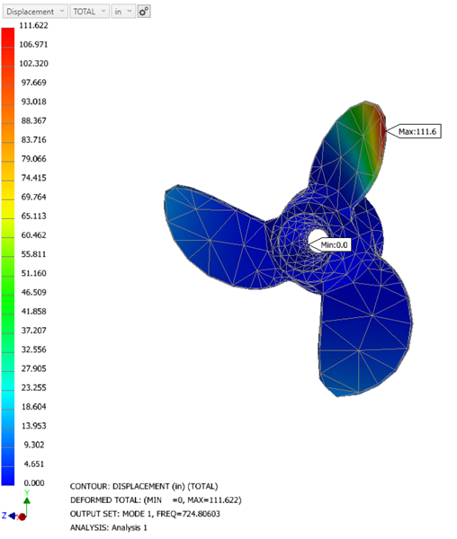

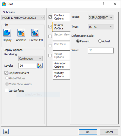

  2. 「輪廓選項」頁籤上,從「子案例」下拉式功能表中選取「模式 1」,從「結果資料」功能表中選取「位移」,並確保「類型」設定為「總計」
  3. 除選「變形選項」勾選方塊,然後按一下「顯示」按鈕。

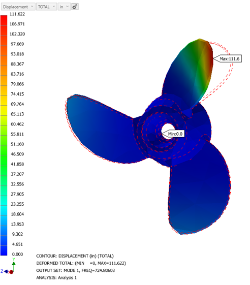

  4. 第一個且最低的頻率大約是 750 Hz。在此情況下,其為彎曲模式。選取「變形選項」勾選方塊,然後按一下「確定」
  5. 未變形的邊會覆疊在輪廓,以展示相對位移造型。在此,為了視覺上的清晰,不會顯示元素邊緣。
    在第一個模式下,螺旋槳葉片會從未變形葉片的平面彎曲,顯示彎曲模式造型。

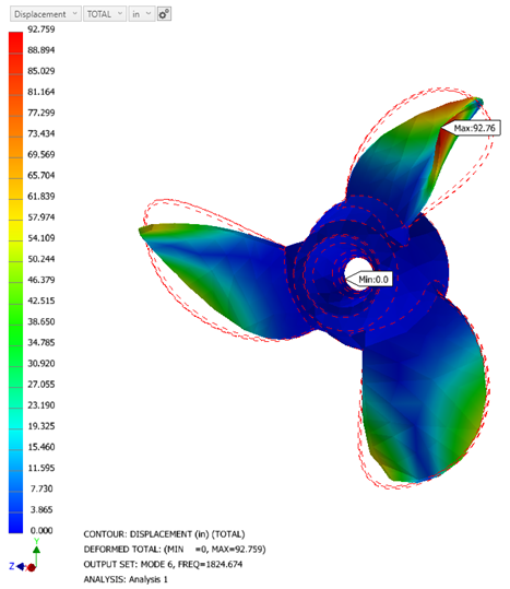

  6. 以右鍵按一下「結果」 > 「編輯」,在「子案例」下選取「模式 6」,然後按一下「確定」
    模式 6 顯示扭轉模式。再次顯示,但關閉元素邊緣並沿著未變形邊,以展示相對位移。
如果最大和最小標籤如此,則可在「出圖性質」對話方塊的「顯示選項」區段中關閉它們,以及關閉元素邊緣。

  1. 在樹狀檢視中,以右鍵按一下「結果」,然後選取「編輯」

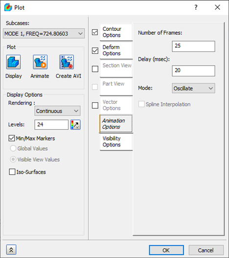

  3. 按一下「動畫選項」頁籤,然後設定以下值:
    • 畫面數 = 25
    • 延遲 (毫秒) = 20
    • 模式 = 振蕩
  4. 按一下「確定」
  5. 「結果」上按一下右鍵,然後選取「動畫」。您應該能看到動畫展示的輪廓和變形。
