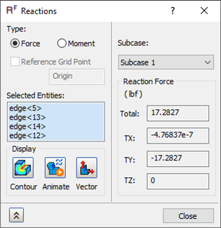

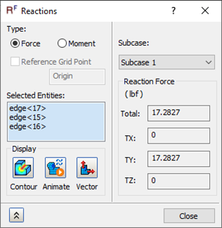

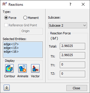

  1. 「子案例 1」 (或「子案例 2」) 上按一下右鍵,然後選取「SPC 總計」
  2. 按一下已套用強制位移負載的三邊。為了清楚顯示,系統會隱藏負載。

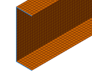

    「總計」是 TX、TY 和 TZ 的合力。TX、TY 和 TZ 位於整體座標系統中。
  3. 「子案例」下拉式清單變更為「子案例 2」,以查看在 X 方向將樑偏折 0.025 英吋所需的負載力。完成後,關閉對話方塊。
    如需易於存取約束端點的「SPC 總計」,請在約束上按一下滑鼠右鍵,然後選取「SPC 總計」搭配選取的約束圖元。

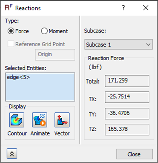

  4. 「固定孔」約束上按一下右鍵,然後選取「SPC 總計」。確保已選取「力」單選鈕,以查看「SPC 力總計」。然後在「選取的圖元」清單中選取列示的所有受約束邊。
  5. 「選取的圖元」方塊中按一下右鍵,然後選取「全部清除」。選取通道中的第一個孔,如下圖所示。

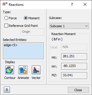

  6. 選取「力矩」單選鈕以取得 SPC 力矩總計

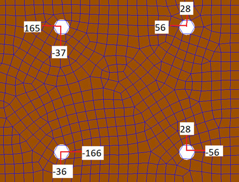

  7. 查看子案例 1 的每個孔的個別反作用力 (使用上述方法),結果應該類似於下方針對 SPC 力總計所展示的情況。
