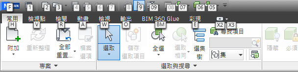

顯示按鍵提示
  1. 按下 Alt。
    注意: 按鍵提示 (字母或數字) 展示在螢幕上對應指令或使用者介面元素旁。
  2. 按下所顯示的快速鍵可立即叫用所需的指令或展示使用者介面元素
    例如,按下 Alt,然後按下 1 可建立新檔案。

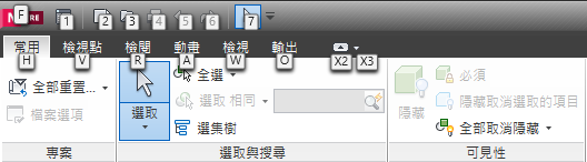

    Navisworks Navisworks Freedom
  3. 若要隱藏按鍵提示,請再次按下 Alt。
