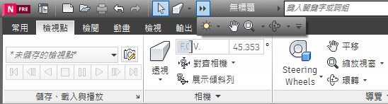

快速存取工具列
在 Navisworks 視窗頂部的快速存取工具列中會顯示常用的指令。
Navisworks Navisworks Freedom

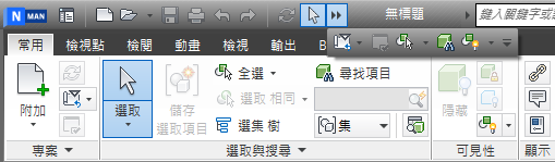

快速存取工具列可置於功能區上方或下方。您可以在預設指令右側的快速存取工具列中,加入任意數量的按鈕,並在按鈕之間加入分隔符號。超過工具列長度上限的指令會顯示在圖示列按鈕中
