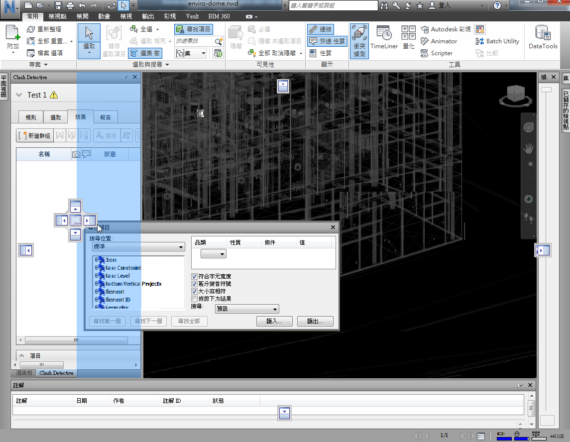

停靠工具
停靠工具指示拖曳視窗與圖元區其餘部分的關係,並可讓您正確指出拖放目標。
此工具包含表示放置目標之控件的內部區域和外部區域。內部區域的五個貼紙標籤用於相對於圖元區上最近之適合區域的停靠視窗,而外部區域的四個貼紙標籤用於相對於圖元區本身的停靠視窗。
停靠工具還提供視窗將佔用之空間的視覺預覽。當您移動視窗並將滑鼠置於其中一個貼紙標籤上時,會展示這些預覽。
秘訣: 若要快速建立視窗群組,請在將視窗拖曳到其位置時,使用位於停靠工具中心的貼紙標籤。這適用於圖元區上的任意位置,除了預設場景視圖和「傾斜」視窗之外。自訂場景視圖可以與其他視窗一起成組。
使用停靠工具移動視窗
  1. 按一下視窗頂部或一側的標題列,並向要將其停靠到的位置拖曳。這會啟用停靠工具。
  2. 將視窗拖曳至停靠工具的標籤上,此標籤代表您想要視窗佔用的區域。
  3. 放開滑鼠按鈕以將視窗停靠在此。會自動調整此視窗的大小來填滿此區域。
