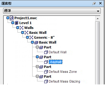

您可以規劃 Revit 檔案轉換參數以變更檔案在「選集樹」中的顯示方式。例如,您可以將檔案分成多個層級,並按下列方式組織模型階層:「檔案」位於層級頂部,往下為「品類」、「族群」、「類型」和「實例」。請參閱〈將 Revit 檔案分割成幾個層級〉。另外,對於 Revit 檔案,子零件將根據其來源材料命名。例如,牆可能分成幾個由瀝青或鋁組成的子零件。
