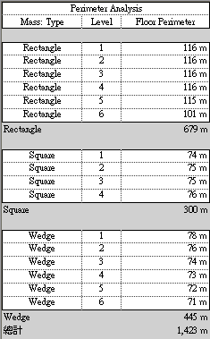

建立周長分析明細表
您已設計量體來探究建築的概念設計。您想要根據線性標註來產生粗略的成本估算,以核算專案的營造成本。
此設計包含許多角度,成本費用可能過高而無法興建。
使用下列程序建立明細表,以分析概念設計中的量體周長。某些步驟可能會根據明細表中要展示的資訊而有所不同。
建立周長分析明細表

明細表將根據量體樓板的合併周長,展示線性標註總計。使用此資訊可估算設計的建築成本。
註: 周長值包括每個量體樓板的整體周長,即使相鄰接合量體中的量體樓板相互重疊。
