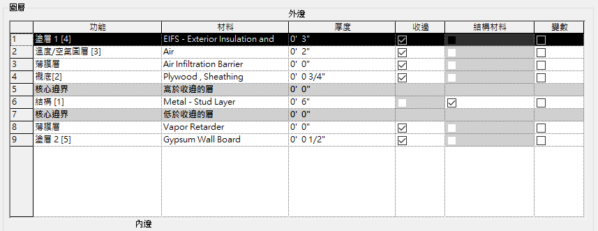

使用「編輯組合」對話方塊定義每個牆層的性質。每個牆層的性質如下:
  • 功能 - 定義複合元素各層如何接合到相鄰的複合元素。請參閱關於套用功能至複合結構層
  • 材料 - 指定的材料用於圖形和分析。請參閱關於複合幾何圖形中的材料
  • 厚度 - 定義層的厚度。指定薄膜功能的層厚度可以為 0。
  • 收邊 - 控制層將在牆端或牆附屬件 (門和窗) 如何收邊。請參閱關於層收邊
  • 結構材料 - 牆核心邊界之間的一層可設定為「結構材料」。指定給此層的材料實體資產會用於結構分析模型中。牆核心邊界外的層無法指定為結構材料。
  • 變數 - 複合牆的一層可設定為變數。只有一層的牆仍可設定為變數。當您這麼做時,對於牆的「斷面」實體參數,除了可以選擇「垂直」和「傾斜」之外,還可以選擇「錐體」。在牆類型性質中,為推拔牆類型的內部面和外部面設定所需 (與垂直之間) 的預設角度。角度將套用至牆的可變層。除可變層之外的所有層厚度都是固定的。請參閱牆類型性質

層列:對應於多個牆層或區域
層指定給一列。它具有一致的厚度,並可延伸牆的高度。可以在指定給它的列中變更它的厚度。您也可以對每一層指定材料。
牆層:厚度一致並可延伸牆的高度。

牆核心
位於「編輯組合」對話方塊中「核心邊界」列之間的牆層定義牆的「核心」。使用核心中心線或核心面建立牆定位線時,會使用牆核心定義。請參閱關於牆定位線
因為垂直複合牆中的核心厚度可以變化,所以核心中心線和核心面定位線由牆底部的核心厚度確定。例如,如果頂部的牆核心厚度大於底部厚度,並將定位線指定為「核心線」,則核心之中心線的測量端點就在底部的核心邊界之間。
