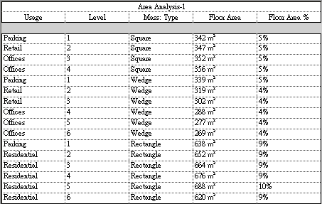

  3. 在「明細表性質」對話方塊中的「欄位」頁籤上,執行下列操作:
    1. 對於「明細表欄位 (按順序)」,加入下列欄位:
      • 用法
      • 樓層
      • 量體: 類型
      • 樓板面積
    2. 按一下「計算數值」。
    3. 在「計算數值」對話方塊中,輸入 Floor Area % 做為「名稱」。
    4. 選取「百分比」。
    5. 對於「屬於」,選取「樓板面積」。
    6. 對於「依據」,選取「總計」。
    7. 按兩次「確定」。

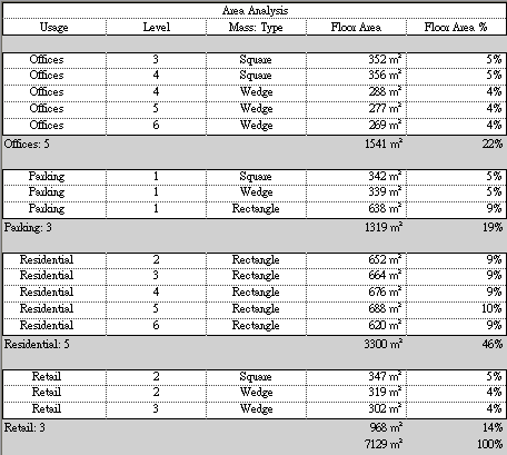

  4. 在明細表中,將用法指定給每個量體樓板。
    在每個樓層的「用法」欄中輸入文字。輸入初始值後,對於其餘的列,可以按一下欄位以從清單中選取值。
    接著,依據用法對明細表進行排序和小計,執行方式如下。
  5. 在性質選項板中,存取明細表的性質。
  6. 對於「排序/組成群組」,按一下「編輯」。
  7. 在「明細表性質」對話方塊中的「排序/組成群組」頁籤上,執行下列操作:
    1. 對於「排序依據」,選取下列項目:
      • 用法
      • 遞增
      • 頁尾
      • 標題、合計和總數
      • 空白行
    2. 對於「排序依據 2」,同時選取「樓層」和「遞增」。
    3. 在對話方塊的底部,選取下列項目:
      • 總計
      • 標題和總數
      • 詳細列舉每個實體
  8. 按一下「格式」頁籤,然後執行下列操作:
    1. 在「欄位」下選取「樓板面積」。
    2. 對於「對齊」,選取「右」。
    3. 選取「計算總數」。
    4. 指定「樓板面積 %」的格式:在「欄位」下選取「樓板面積 %」。對於「對齊」,選取「右」。選取「計算總數」。
    5. (可選) 指定「用法」、「樓層」和「量體: 類型」的格式:在「欄位」下選取欄位名稱。然後對於「對齊」,選取「置中」。
  9. 按一下「確定」。
明細表會隨之更新,以對列進行排序和小計。它會展示針對每種用法所規劃的樓板面積百分比,以及平方單位。
