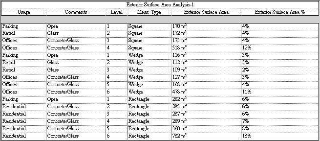

建立明細表以分析外部表面積
您已設計量體來探究建築的概念設計。您想要確定圍繞各樓板周長的外部表面積。
此資訊可幫助您估算使用不同材料之建築外部的成本。
使用下列程序建立明細表,分析概念設計中量體的外部表面積。某些步驟可能會根據明細表中要展示的資訊而有所不同。
建立明細表以分析外部表面積
  1. 建立量體樓板。
  2. 在「新明細表」對話方塊中,執行下列操作:
    1. 對於「品類」,按一下「量體樓板」。
      如果「量體樓板」未依預設顯示,請在此視圖中選取「展示」模型品類。在「篩選」清單中,選取「建築」。
    2. 對於「名稱」,指定明細表名稱。
    3. 選取「明細表構成元件」。
    4. 按一下「確定」。
  3. 在「明細表性質」對話方塊中的「欄位」頁籤上,執行下列操作:
    1. 對於「明細表欄位 (按順序)」,加入下列欄位:
      • 用法
      • 備註
      • 樓層
      • 量體: 類型
      • 外部表面積
    2. 按一下「計算數值」。
    3. 在「計算數值」對話方塊中,輸入 Exterior Surface Area % 做為「名稱」。
    4. 選取「百分比」。
    5. 對於「屬於」,選取「外部表面積」。
    6. 對於「依據」,選取「總計」。
    7. 按兩次「確定」。
  4. 在明細表中,將值指定給每個量體樓板的「用法」和「備註」欄。
    使用「備註」可指示外部建築材料。使用一致的值,以便可以使用此欄位進行排序。

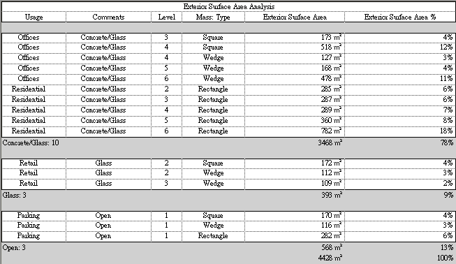

    接著,依據外部材料 (使用「備註」欄位) 對明細表進行排序和小計,執行方式如下。
  5. 在性質選項板中,存取明細表的性質。
  6. 對於「排序/組成群組」,按一下「編輯」。
  7. 在「明細表性質」對話方塊中的「排序/組成群組」頁籤上,執行下列操作:
    1. 對於「排序依據」,選取下列項目:
      • 備註
      • 遞增
      • 頁尾
      • 標題、合計和總數
      • 空白行
    2. 對於「排序依據 2」,同時選取「用法」和「遞增」。
    3. 在對話方塊的底部,選取下列項目:
      • 總計
      • 標題和總數
      • 詳細列舉每個實體
  8. 按一下「格式」頁籤,然後執行下列操作:
    1. 在「欄位」下選取「外部表面積」。
    2. 對於「對齊」,選取「右」。
    3. 選取「計算總數」。
    4. 指定「Exterior Surface Area %」的格式:在「欄位」下選取「Exterior Surface Area %」。對於「對齊」,選取「右」。選取「計算總數」。
    5. (可選) 指定「備註」、「用法」、「樓層」和「量體: 類型」的格式:在「欄位」下選取欄位名稱。然後對於「對齊」,選取「置中」。
  9. 按一下「確定」。
明細表會隨之更新,以對列進行排序和小計。它會展示各個外部材料的表面積百分比,以及平方單位。
在此範例中,某些量體樓板 (如 Square Level 4 和 Wedge Level 6) 的外部表面積大於其他量體樓板的外部表面積,因為兩者的計算方式不同。
此外,在接合量體的情況下,量體之間的內部表面會從外部表面積中扣除。
