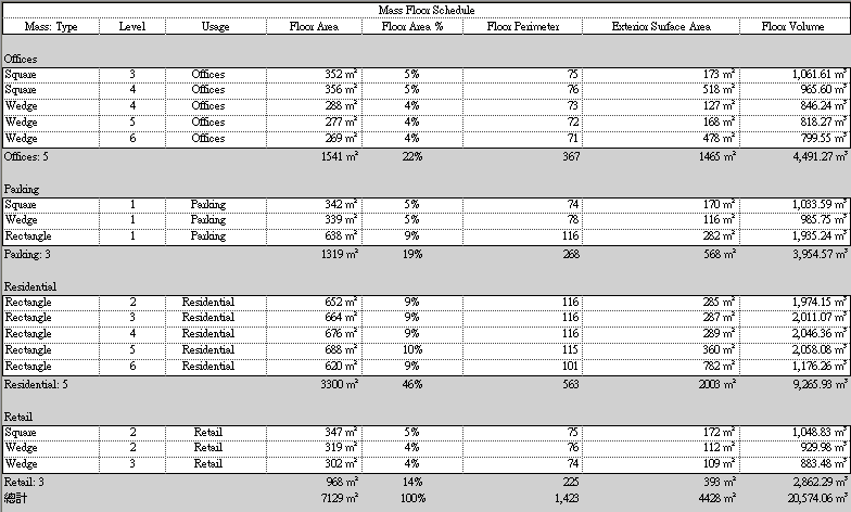

建立量體樓板明細表
在建立量體樓板後,建立量體樓板明細表,以指定用法或分析設計。
若變更量體的造型,明細表也會隨之更新,以反映變更。

繪圖區域中會顯示明細表。如果將「用法」欄位包含在明細表中,則可以將用法指定給明細表中的每個量體樓板。
