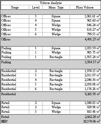

建立體積分析明細表
您已設計量體來探究建築的概念設計。您想要分析設計中的量體體積。
尤其,您想要執行下列操作:
請使用下列程序。某些步驟可能會根據明細表中要展示的資訊而有所不同。
建立體積分析明細表
  1. 建立量體樓板。
  2. 在「新明細表」對話方塊中,執行下列操作:
    1. 對於「品類」,按一下「量體樓板」。
      如果「量體樓板」未依預設顯示,請在此視圖中選取「展示」模型品類。在「篩選」清單中,選取「建築」。
    2. 對於「名稱」,指定明細表名稱。
    3. 選取「明細表構成元件」。
    4. 按一下「確定」。
  3. 在「明細表性質」對話方塊中的「欄位」頁籤上,對於「明細表欄位 (按順序)」,加入下列欄位:
    • 用法
    • 樓層
    • 量體: 類型
    • 樓板體積
  4. 按兩次「確定」。
  5. 在明細表中,將用法指定給每個量體樓板。
    在每個樓層的「用法」欄中輸入文字。輸入初始值後,對於其餘的列,可以按一下欄位以從清單中選取值。
    接著,依據用法對明細表進行排序和小計,執行方式如下。
  6. 在性質選項板中,存取明細表的性質。
  7. 對於「排序/組成群組」,按一下「編輯」。
  8. 在「明細表性質」對話方塊中的「排序/組成群組」頁籤上,執行下列操作:
    1. 對於「排序依據」,選取下列項目:
      • 用法
      • 遞增
      • 頁尾
      • 標題和總數
      • 空白行
    2. 對於「排序依據 2」,同時選取「樓層」和「遞增」。
    3. 在對話方塊的底部,選取下列項目:
      • 總計
      • 標題和總數
      • 詳細列舉每個實體
  9. 按一下「格式」頁籤,然後執行下列操作:
    1. 在「欄位」下選取「樓板體積」。
    2. 對於「對齊」,選取「右」。
    3. 選取「計算總數」。
    4. (可選) 指定「用法」、「樓層」和「量體: 類型」的格式:在「欄位」下選取欄位名稱。然後對於「對齊」,選取「置中」。
  10. 按一下「確定」。
明細表將展示各量體樓板的體積、各用法的體積小計,以及量體樓板合併體積的總計。使用此資訊,可根據各量體樓板的規劃用法,估算出設計的 HVAC 負載。
