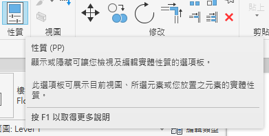

工具提示提供使用者介面中工具或繪圖區域中項目的相關資訊,或是使用工具時下一個動作的指示。
當您將游標停放在功能區中的工具上時,Revit 依預設會顯示工具提示。工具提示提供簡短的工具描述。如果把游標停放在功能區工具上更久一點,將顯示其他資訊 (如果有)。當工具提示可見時,可以按 F1 取得關聯式說明,其中提供關於該工具的更多資訊。
如果您剛開始學習如何使用軟體,這些工具提示十分有用。您可以調整工具提示中顯示的資訊量,或資訊顯示的速度。當您不再需要工具提示時,也可以關閉它們。
在繪圖區域中作業時,Revit 會在游標附近顯示工具提示。狀態列中也會顯示此相同資訊。
若要關閉這些工具提示,請將「工具提示協助」選項定義為「無」,如下所述。
調整或關閉工具提示
