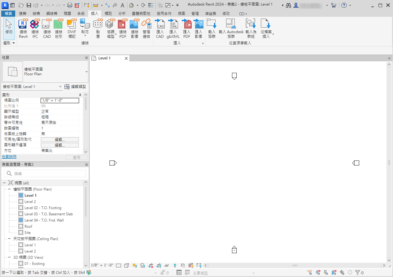

繪圖區域 (圖元區) 顯示目前模型的視圖 (以及圖紙和明細表)。每次開啟模型中的視圖時,該視圖會顯示在繪圖區域中。
其他視圖仍然為開啟狀態,但它們位於目前視圖的下方。使用「視圖」頁籤
「視窗」面板中的工具,可以排列專案視圖來配合您的工作方式。
繪圖區域背景的預設顏色為白色,如果需要,您可以變更顏色。(請參閱以下指示。)
