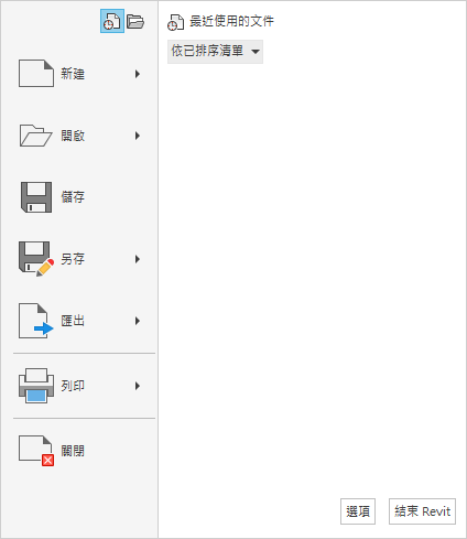

「檔案」頁籤
藉由「檔案」頁籤可以存取一般檔案動作,例如新建、開啟和儲存。它還可讓您使用更多進階工具來管理檔案,例如「匯出」和「發佈」。
按一下「檔案」頁籤。
註: 無法在功能區中移動「檔案」頁籤。
若要查看每個功能表項目的選項,請按一下其右側的箭頭。然後在清單中按一下所需的項目。
在功能表中,您可以按一下位於左側作為捷徑的主要按鈕來執行預設作業。
最近使用的文件
按一下「檔案」頁籤 「最近使用的文件」可以查看最近開啟的檔案清單。使用下拉式清單可變更最近使用的文件之排序順序。使用圖釘可將文件一直保留在清單中,無論最近何時開啟它們。
目前開啟的文件
按一下「檔案」頁籤 「開啟文件」可以查看所開啟檔案中所有已開啟視圖的清單。從清單中選取視圖以將其顯示在繪圖區域中。
