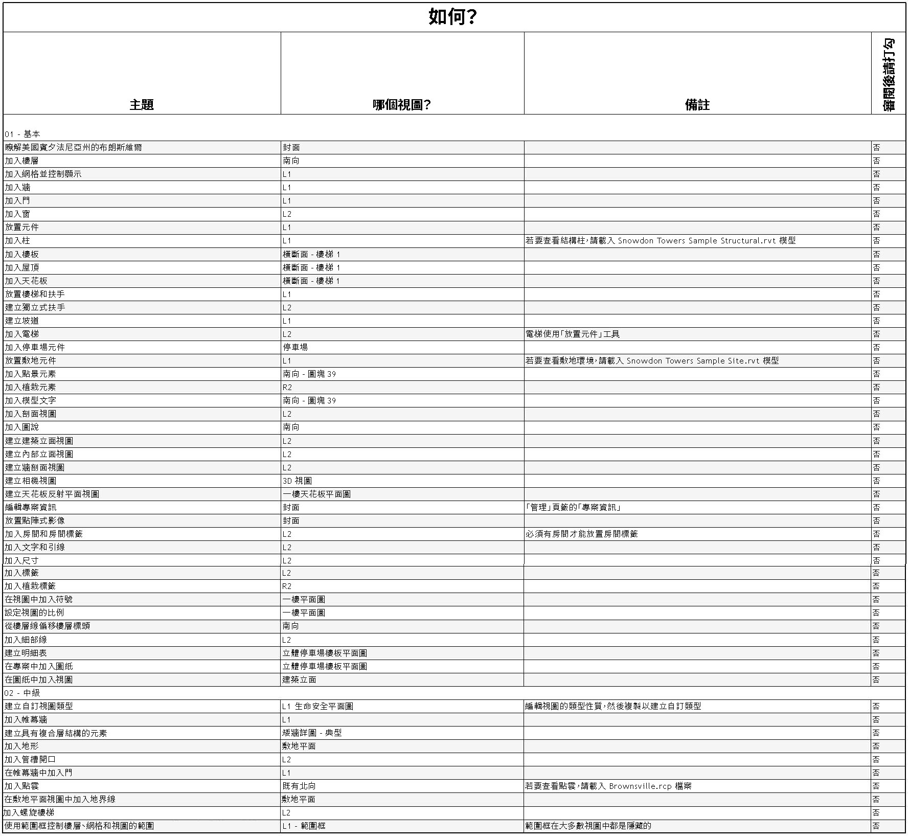

導覽專案
若要進一步瞭解範例專案的內容,請在任何元素附近尋找「說明」圖示 。選取圖示,然後在「性質」選項板上選取「學習連結」參數。使用瀏覽圖示「...」連線到相關的 Wiki 主題。(這會在您預設的網頁瀏覽器中以外部方式開啟)。檢閱主題後,在「性質」選項板上按一下「已審閱內容」勾選方塊。
明細表視圖名為:「如何以簡單到複雜的順序列出所有說明主題」。您可以將此視圖當作「導覽」,按順序瀏覽所有說明主題,並在您探索專案時打勾核對。
