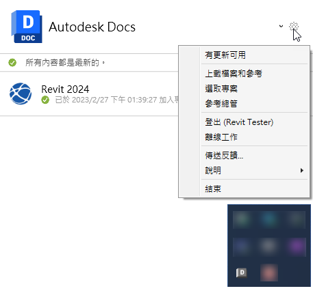

在 Revit 中使用 Autodesk Docs 連線磁碟機,可連結和開啟 Autodesk Docs 資料來源中的檔案。
安裝 Desktop Connector 之後,將會顯示 Autodesk Docs 連線磁碟機。您可以從 Revit 內使用這個連線磁碟機,連結或開啟支援的檔案類型。
