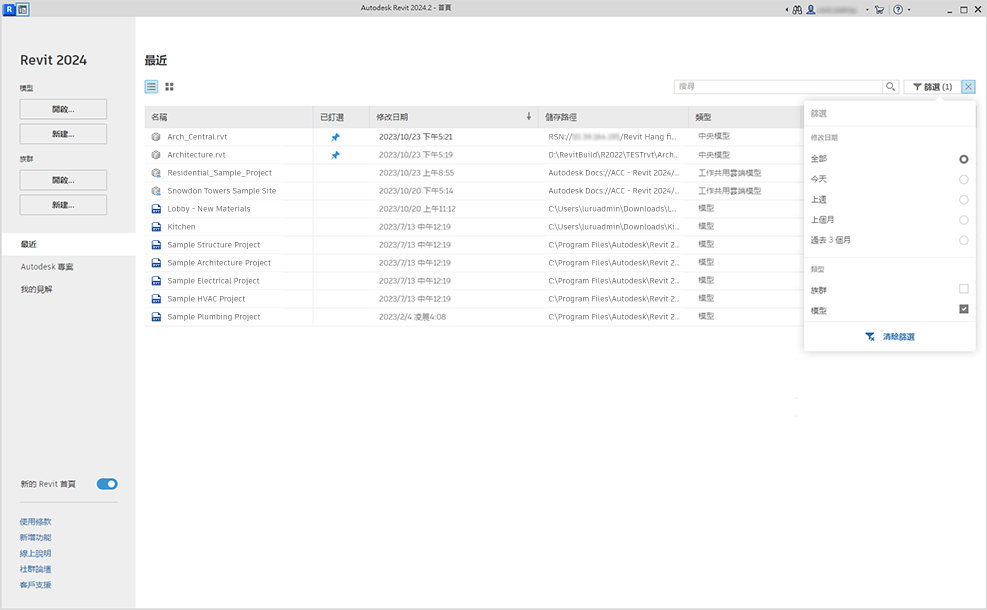

「最近」頁面
功能:
- 提供網格視圖和清單視圖
- 一律顯示固定的主要模型
- 搜尋功能
- 依修改日期 (全部、今天、上週、上個月、過去 3 個月) 和類型 (族群和模型) 篩選

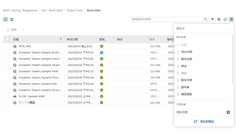

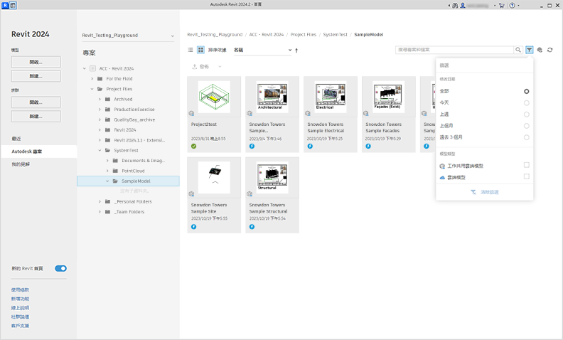

「Autodesk 專案」頁面
功能:
- 在專案的資料夾結構內導覽。系統會記住不同 Revit 工作階段的已選資料夾。
- 提供網格視圖和清單視圖。網格視圖專案會顯示雲端模型的縮圖、每種模型類型 (工作共用或非工作共用) 的圖示、帶有圖示的發佈狀態。
- 搜尋專案和檔案,依修改日期 (全部、今天、上週、上個月、過去 3 個月) 和種類 (族群和模型) 篩選。
- 雲端模型的另外兩個欄位:「大小」和「描述」。
- 在「清單」視圖中自訂所有欄位,以顯示或隱藏這些欄位,以及對其重新排序。

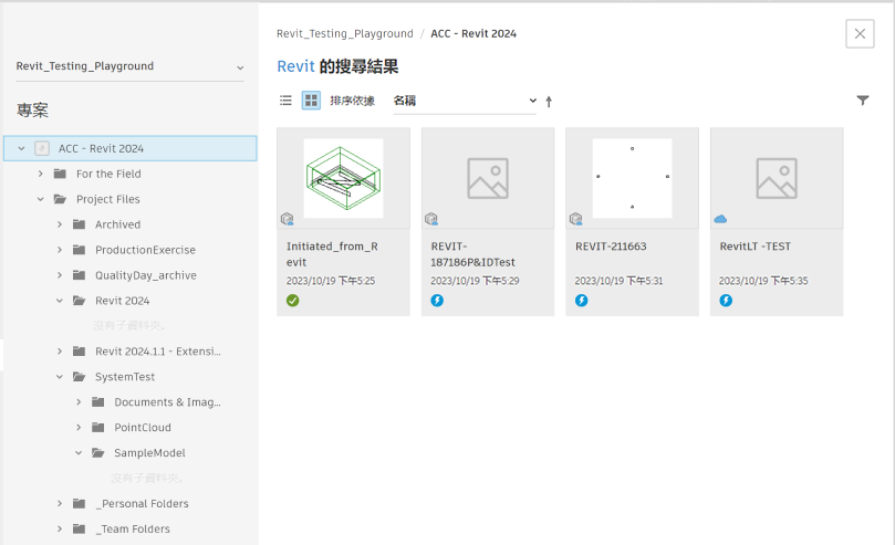

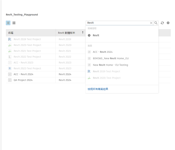

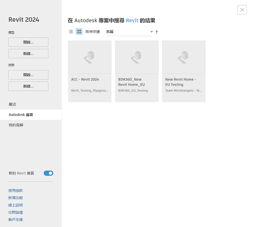

搜尋
- 顯示不同中樞具有搜尋關鍵字的所有專案:
- 顯示目前專案中具有搜尋關鍵字的模型:

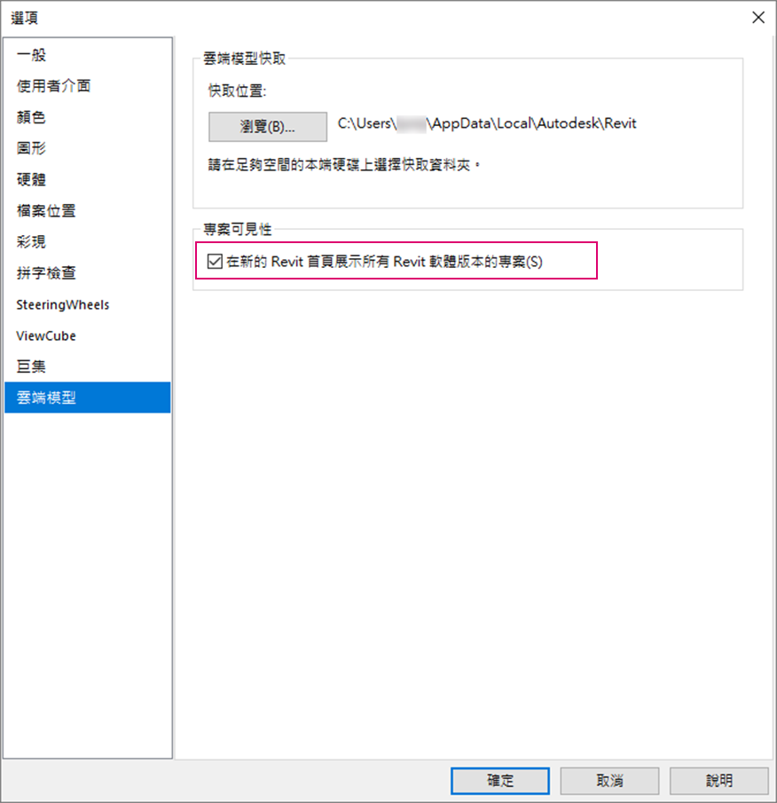

專案可見性
可見性功能可讓您看見所有 Revit 版本的專案。目前執行版本以外的其他 Revit 版本專案,將顯示為停用狀態。您可以開啟和關閉此功能。在「選項」對話方塊
「雲端模型」
「專案可見性」中,勾選
「在新的 Revit 首頁展示所有 Revit 軟體版本的專案」。
可以在各個中樞搜尋每個版本的專案,並顯示在搜尋結果頁面。

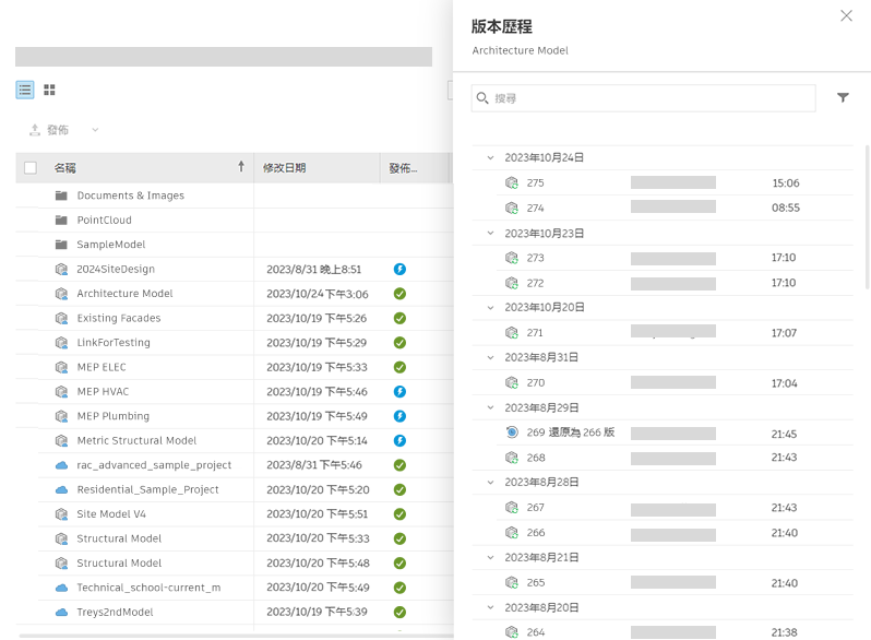

歷程資料
您可以使用版本歷程的浮動面板來搜尋和篩選。模型依日期分組。
