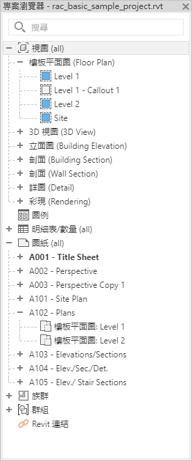

專案瀏覽器
專案瀏覽器展示目前專案中所有視圖、明細表、圖紙、群組及其他各個部分的邏輯階層。展開和收闔每個分支時,將顯示下一層項目。
若要開啟「專案瀏覽器」,請按一下「視圖」頁籤「視窗」面板「使用者介面」下拉式清單「專案瀏覽器」,或者在「應用程式」視窗中的任意位置按一下右鍵,然後按一下「瀏覽器」「專案瀏覽器」。
