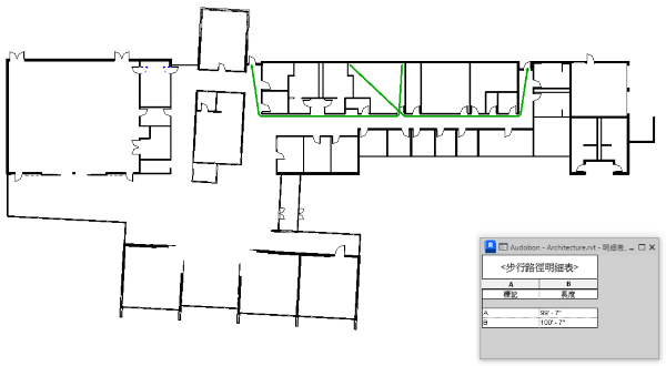

在大多數設計中,您要能夠識別必須評估哪些空間以獲得最大步行距離。使用路徑分析工具可找出實際的步行距離。影片範例中會在距離出口最遠房間的最遠角落,加入兩條步行路徑線。明細表用來列出步行線的長度。明細表會將路徑「A」識別為距最近出口的最大距離。
由路徑分析工具建立的路徑「A」,會沿著一條對角線穿過房間。在許多情況下,根據房間的用途,這不一定是真實的步行路徑。此時,您可以在步行路徑中加入路徑點,讓計算出來的路徑更符合真實空間的用途。影片示範在路徑「A」加入一個路徑點。考慮教室配置後,這更能準確地表示出從房間到出口的路徑。
檢查平面圖是否有盡頭迴廊可能超過消防法規所允許長度的狀況。使用與上一段影片相同的平面圖,設計變更已建立一個盡頭狀況。影片示範使用步行路徑,來確認盡頭狀況的長度。視圖中加入了視圖篩選,在步行路徑線長度超過允許值時塗成紅色。

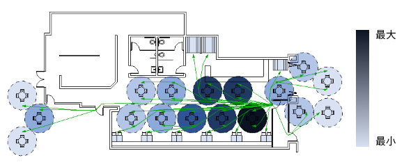

離開研究是路徑分析工具最顯而易見的用法,但當然還有其他用途。您還可以對交通模式、空間使用和建築物間的最佳路線等其他地方應用路徑分析工具。例如,在重新設計餐廳的實體距離時,您可以分析穿過餐廳的路線,以瞭解在其他顧客坐著時,人們經過某張桌子的頻率。
為了協助您使用離開用途以外的路徑分析,請安裝並使用「人流工具組」。附加元件加入四種可搭配路徑分析使用的工具,以協助您分析人們如何在建築空間中移動。如需更多資訊,請參閱:人流工具組
