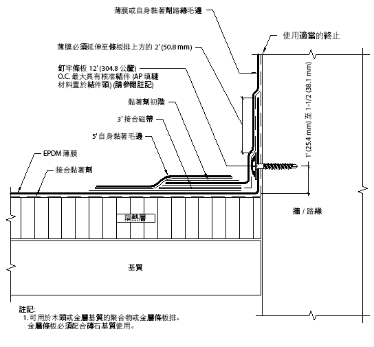

細部線是標註元素。這些細部線用來在視圖中繪製線條。每條細部線都指定一種線型式。您可以將細部線視為一組畫筆,在視圖中加入您無法在模型中加入的細節。為協助您詳細描述模型,請考慮建立線型式來表示建立詳圖或製圖視圖所需的不同線條寬度。您通常需要五或六種不同的寬度,範圍從 0.1000 mm 到 0.7000 mm 之間,方便您在細節中選取適當的筆寬。
