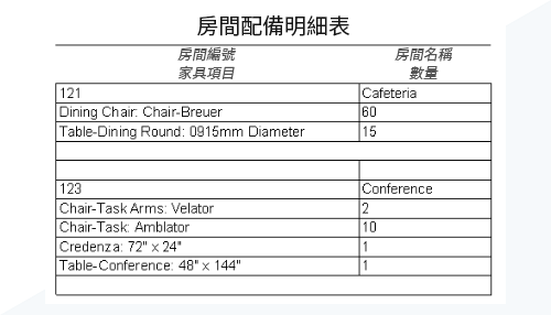

使用內嵌明細表來顯示房間、空間或 MEP 系統中包含元素的相關資訊。
使用內嵌明細表可在另一個品類的明細表內建立明細表品類。若要建立內嵌明細表,頂層品類必須是房間、空間、風管系統、配管系統或電路。在上面的範例中,家具明細表內嵌在房間明細表中。
當您需要為大型系統的個別零件或位在房間或空間中的元件建立明細表時,請使用內嵌明細表。例如,如果您在醫院工作,想要追蹤每間病房中的所有設備,您可以為每間房間的這些項目建立一個內嵌明細表。您可以為風管系統中的所有空調風口建立一個明細表。
您可以使用「選取可用的欄位」下拉式清單,從針對父系明細表和內嵌明細表而選取的品類中選取欄位。
使用「上移」和「下移」按鈕,排列「明細表欄位」清單中的欄位順序,然後按一下對話方塊中的「確定」。為內嵌明細表選取的欄位會出現在父系明細表中每條線的下方。
