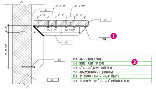

了解如何使用工項編碼工具來協助加快模型的標註。
標註元素,然後在圖紙或圖面旁邊使用圖例
,指出每個數字所代表的內容。這可以將標註所需的大量文字全部放在一個位置,因此在需要時比較容易進行手寫和/或變更。

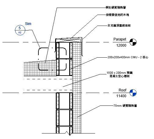

CAD 推出後,就不太需要工項編碼了,因為放置和編輯文字變得更容易。工項編碼較少使用,因為在閱讀圖面時,工項編碼可能會讓人混淆。將文字註釋直接放在圖面中的元素旁邊,閱讀圖面的使用者不必查看圖例就能找到值。現在,BIM 工作流程和資料是每個 Revit 族群的一部分,您可以再次查看工項編碼。
每個人都想提高生產力。標註圖面可能會花費很長時間,使用 Revit 中的工項編碼工具可讓此程序更有效率。每個族群在「類型參數」下,都包含「工項編碼」的參數,做為其識別資料的一部分。當您對此參數指定值時,可以為元素加上標籤,並自動將此值讀入標籤。讓人們無法使用工項編碼工具的原因是因為必須事先設定工項編碼工具,才能最大化效率。如果工項編碼值為空白 (如同預設族群中一樣),您必須為模型中的每個元素指定值。為您最常用的元素設定工項編碼值所花費的時間,可能會讓工項編碼成為標註專案的有用工具。
