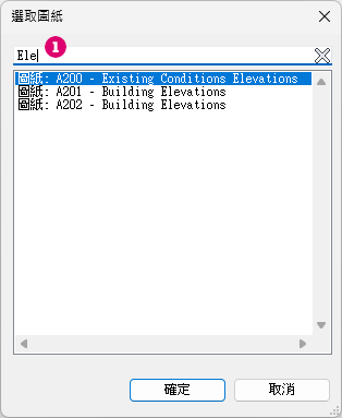

使用此工具將視圖移至其他圖紙時,請使用對話方塊頂部的搜尋列
,快速尋找視圖的目標圖紙。
