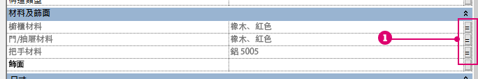

建立材料整體參數後,將其指定給廚房配置中所用櫥櫃族群中的材料參數值。
「關聯整體參數」對話方塊即會開啟。
與領域和參數類型皆相符的無報告整體參數值皆可供選取。

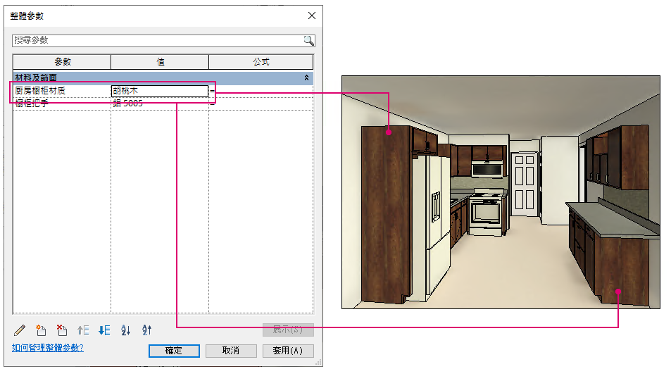

將整體參數指定給族群後,您現在可以從「整體參數」對話方塊控制族群的材料指定。
「設定」面板
(整體參數)。選擇其他材料,該材料就會套用至廚房的櫥櫃。您不需要再分別修改每個族群的類型參數。
