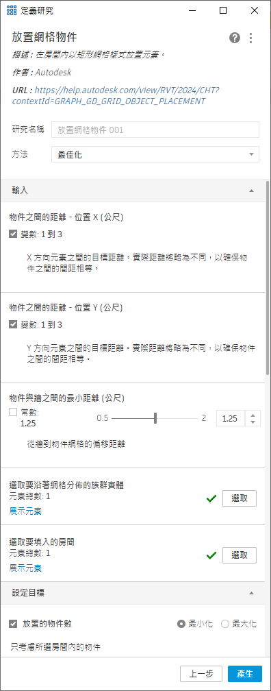

使用「建立研究」選取研究類型,並定義目標和研究準則。然後按一下按鈕,即可開始研究並產生設計替代方案。程序執行時,您可以繼續處理模型。

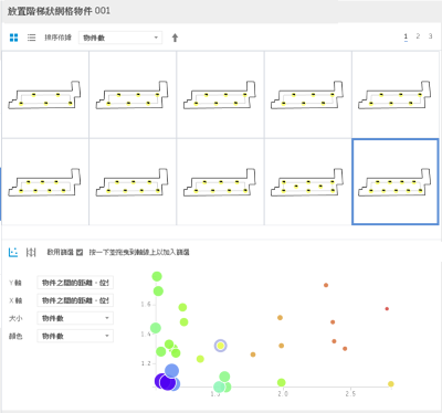

程序完成後,使用「探索結果」對話方塊可檢查設計替代方案。您可以篩選特定準則的結果,並縮小可能選擇的範圍。選取最佳解決方案,然後按一下按鈕,將其整合到模型中。如需更多資訊 (包括影片),請參閱衍生式設計

若要找出主要用餐區域和兩個室外空間的最佳配置,請使用 Revit 中的衍生式設計「放置階梯狀網格物件」研究有助於讓桌數最大化,同時讓顧客座位之間的空間最大化。
階梯狀網格研究使用房間元素和族群實體放置在房間中。此案例是使用由桌子、椅子和表示實體距離需求的虛線組成的巢狀族群。為 X 和 Y 軸上物件 (桌子) 之間的距離選取變數。間距會根據族群的插入點 (原點) 建立網格並放置族群元素。

使用「探索結果」對話方塊,可檢查配置替代方案,並針對不同的準則進行評估。
在對話方塊的底部,使用散射圖可以找出符合您準則的結果。在此範例中,網格間距必須大於 1.6 公尺,以符合實體距離準則。值越低會產生越多的桌子,但是這些桌子會太過接近而無法符合準則。間距越大,桌子越少,但這樣會讓餐廳無法在財務方面獲利。整體目標是讓桌數和桌子間的實體距離達到平衡。
以此範例而言,您要忽略小於 1.5 公尺 的值,因為間距太接近。您也可以忽略落在散射圖外太遠的結果 ,這些結果的桌數都太少。在下圖中,請盡可能考慮虛線附近的結果做為配置解決方案。

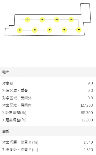

根據這些結果,最佳配置是兩排共九個桌子。
在「探索結果」對話方塊中選取最佳配置後,按一下「建立 Revit 元素」。Revit 就會在模型中放置元素。
