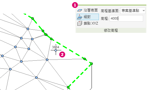

造型編輯工具是透過定義排水系統的高點和低點,用於操控平的 (非傾斜的) 樓板或屋頂。造型編輯工具也可用於建立表示模型中敷地特徵的地形實體元素。您可以在關聯式功能區中設定編輯造型期間如何測量高程。
編輯期間,高程會顯示在游標附近
,方便您更輕鬆地精確編輯。

在編輯造型期間加入點時,請使用「高程基準面」設定來定義點的相對高程。您可以選擇從目前樓層、專案基準點、測量點和內部原點測量高程。您可以決定要以相對於所選基準面的絕對高程加入點,還是要從既有表面偏移指定距離。
