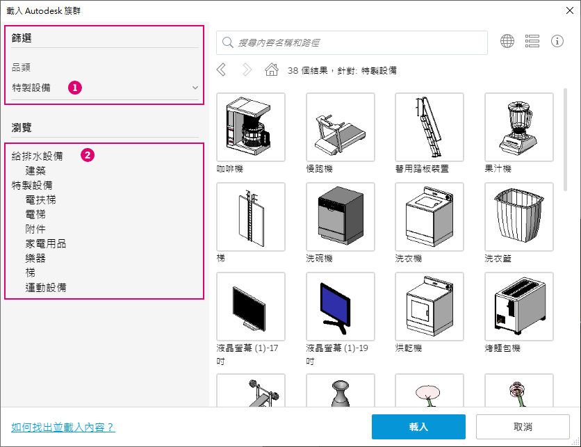

在族群瀏覽器視窗的左側設定篩選。在頂端選取品類
,項目視窗中只會顯示該品類中的元素。例如,您可以選取「機械設備」品類。在「機械設備」品類中,有許多項目排序並分為幾個群組:消防、機械和衛工

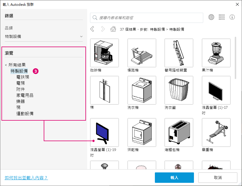

。群組會進一步排序並分為子群組。篩選的「瀏覽」區段可讓您使用群組和子群組細分篩選。選取標頭,顯示的項目數就會細化
。按一下樹中的標題可導覽回整份清單。

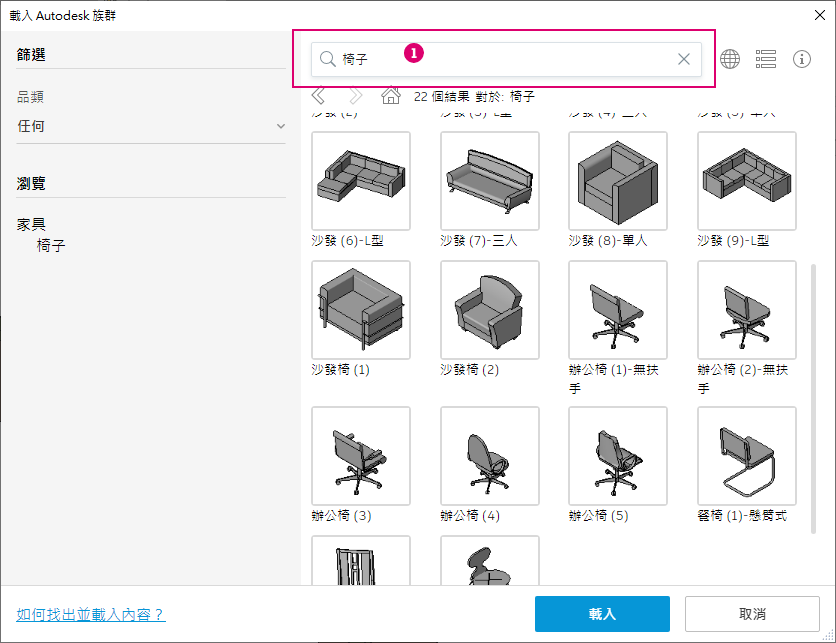

您可以利用族群瀏覽器視窗頂端的搜尋列
搜尋目前顯示的項目。搜尋工具會同時搜尋族群的名稱以及檔案所在的資料夾路徑。如果在其中一個位置找到搜尋詞彙,該項目就會列在瀏覽器中。

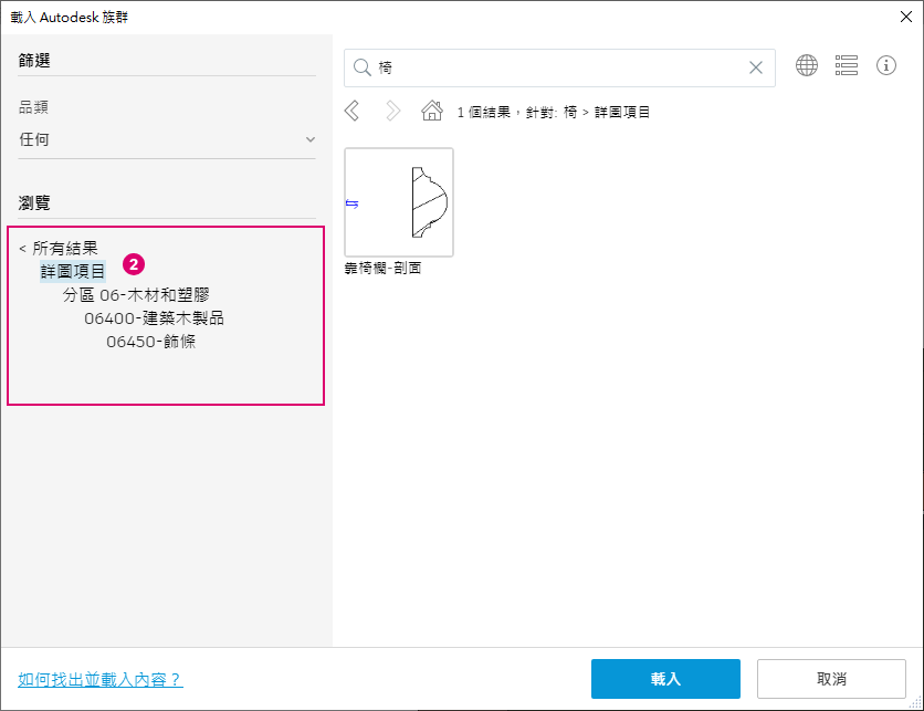

請務必記住,搜尋工具只對目前顯示在瀏覽器中的項目運作。將搜尋與篩選工具結合,可尋找特定族群。例如,如果不套用篩選,搜尋「椅子」會列出幾個椅子族群。還有一個詳圖項目,椅子扶手輪廓。在進行搜尋之前,如果在「瀏覽」下選取詳圖項目群組作為篩選,則搜尋結果中只會顯示椅子扶手詳圖項目
