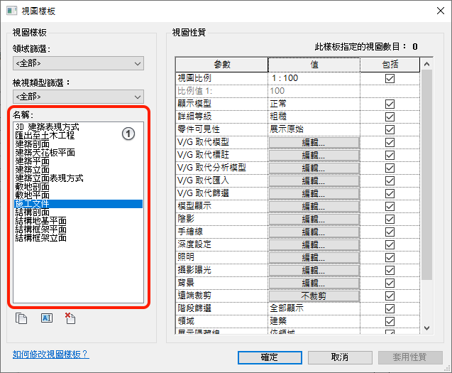

管理視圖樣板 - 開啟一個對話方塊,您可以在當中存取模型中的所有視圖樣板,而且可以變更每個樣板的視圖性質設定。您可以從對話方塊建立新的視圖樣板。

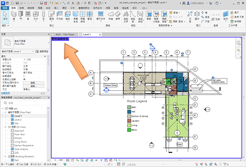

在「性質」選項板上,使用「視圖樣板」性質,對目前視圖指定一個視圖樣板。當您以此方式指定視圖樣板時,只會出現可對目前視圖類型指定的樣板。不會列出模型中的其他視圖樣板。

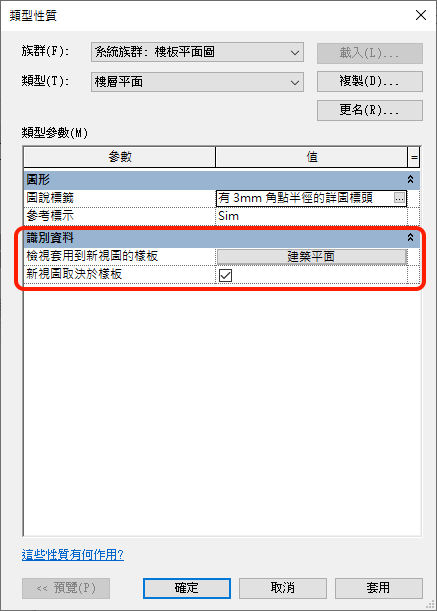

開始在專案中使用視圖樣板時,請先為不同的使用案例建立一些視圖樣板。例如,為簡報視圖、施工文件視圖以及協調視圖建立視圖樣板。建立這些視圖樣板後,現在就可以視需要對個別視圖指定樣板。針對每種用途設定一個樣板,可以讓您針對需求輕鬆地組合視圖,而且每個視圖都會以一致的方式顯示。
在專案樣板中包括視圖樣板。使用「轉移專案標準」工具可將視圖樣板從一個專案轉移到另一個專案。您可以繼續開發視圖樣板,然後視需要將其從一個專案轉移到另一個專案,以確保您的視圖在整個辦公室有一致性。
視圖樣板控制視圖外觀的許多方面。其他方面 (例如比例、陰影或階段狀態) 也可以做為視圖樣板的一部分包括在內。使用視圖樣板控制的所有視圖性質,都會顯示在「視圖性質」對話方塊的右側。建立視圖樣板時,請務必檢閱被控制的視圖所有方面,讓您可以充分利用視圖樣板。
