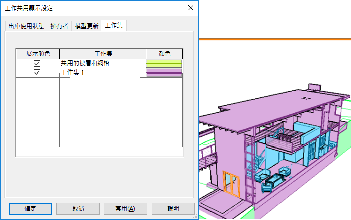

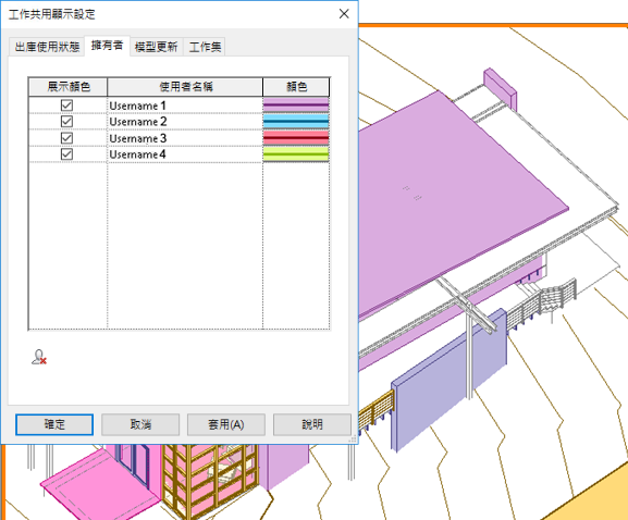

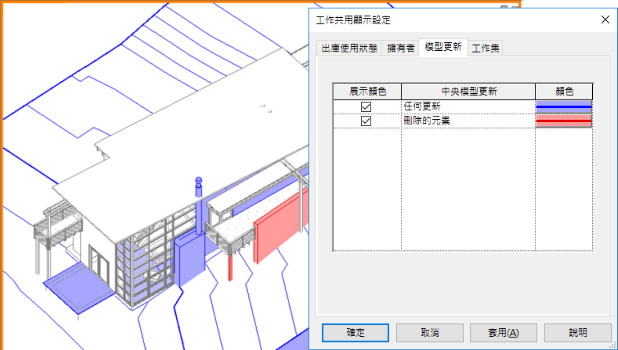

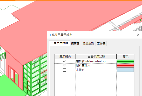

用於協同合作顯示模式的顏色在「協同合作顯示設定」對話方塊中控制。
對特定準則指定顏色
「協同合作顯示設定」。
對應準則的指定顏色會顯示在模型中。
協同合作顯示模式不需要與中央模型同步即可更新。這些模式會根據您的使用者設定自動更新。
