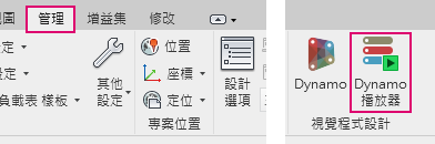

瞭解 Dynamo 播放器,它可協助您將手動工作減到最少,並加快 Revit 塑型速度。
Dynamo 播放器可讓您透過易於導覽的對話方塊,在模型上執行 Dynamo 圖表。它可讓您在塑型工作中利用 Dynamo 的強大功能,不需要使用過 Dynamo 的經驗。

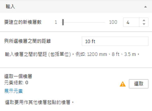

對於某些圖表,您只需按「播放」按鈕即可執行。其他圖表可能需要您先輸入一些內容,或選取模型中的物件。播放器介面會引導您完成此程序。
「增加樓層」範例圖表中的範例輸入
