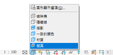

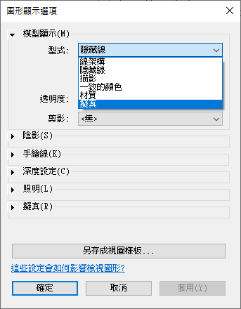

設定視圖型式最簡單的方法是使用檢視框底部的檢視控制列。在舊版中,將視圖設定為「擬真」會對視圖中的元素套用外觀資產。從 Revit 2021 開始,將視覺型式設定為「擬真」,會對視圖中的元素套用外觀資產以及套用照明設定 (太陽位置、曝光控制、人工照明)。或者您也可以在「圖形顯示選項」對話方塊中,或對視圖套用視圖樣板,來設定視覺型式。

材料外觀由指定給模型中元素的材料處理。在套用擬真視覺型式之前,請先檢閱所有元素,確保已為其指定適當的材料。視圖組成會像舊版一樣,但請特別注意要顯示視圖中最重要的部分,並嘗試減少不必要或者會讓人分心的部分。照明在視圖外觀扮演重要的角色。照明設定是在視圖的「圖形顯示選項」中建立。我們來檢閱設定,以瞭解在對視圖套用擬真視圖型式時,這些設定的效果。
修改圖形顯示選項
