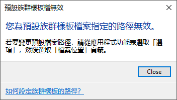

注意: 移除基本內容套件,可能會導致 Revit 因為在 Revit.ini 指定的族群樣板路徑中找不到族群樣板而顯示下列訊息。
