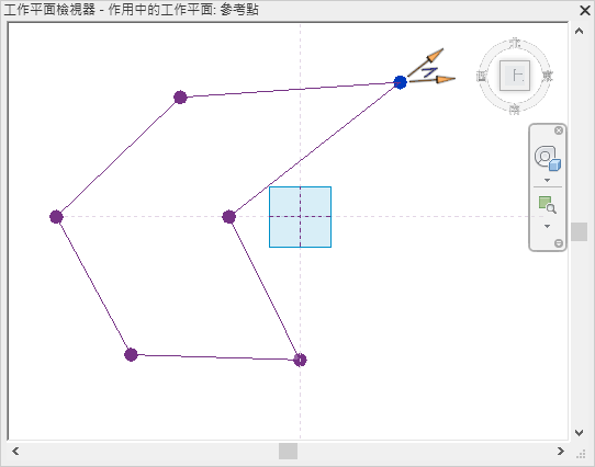

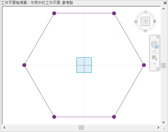

下列程序的範例影像使用此掃掠作為起點:
若要使用工作平面檢視器編輯
  1. 選取工作平面或元素輪廓。
  2. 選取「修改 | <元素>」頁籤「工作平面」面板 「檢視器」。
    「工作平面檢視器」會開啟為適當的 2D 視圖,並縮放至模型的範圍。
  3. 依需要編輯模型。
當您在專案視圖或工作平面檢視器進行變更時,其他視圖會即時更新。
