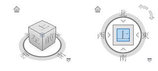

若要將 3D 視圖旋轉至正北,請使用 ViewCube。
