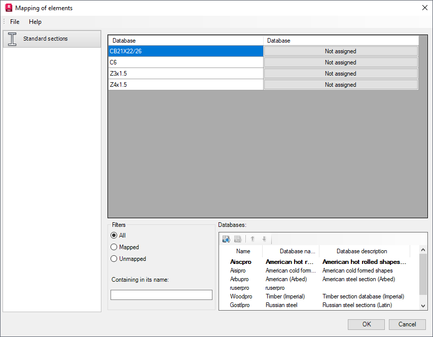

在「對映元素」對話方塊中使用要進行操作的圖示:
將選取的紀要資料庫加入清單。
從清單中刪除選取的紀要資料庫。
變更檢視紀要資料庫的順序 (一次向上/向下一個位置)。
